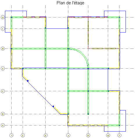

Génération du plan de l’étage du bâtiment
Après l’édition du modèle de la structure, il est possible de générer un plan de l’étage sélectionné. Pour cela, il faut :
  1. Sélectionner l’étage dans l’arborescence disponible dans l’onglet Modèle du Gestionnaire d’objets (l’étage est mis en surbrillance)
  2. cliquer sur le bouton droit de la souris et dans le menu contextuel qui s’affiche choisir l’option Créer plan de l’étage ou sélectionner l'option :
    • Menu : Béton Coffrage > Plan de l'étage
    • Ruban : ASD - Plans > Créer Dessins > Plan de l'étage
    • Barre d'outils : Béton Coffrage > Plan de l'étage
    • Ligne de commande : RBCX_DEF_STOREY_VIEW
Une nouvelle projection (plan) d'un étage est générée et s'affiche dans l'arborescence de l'onglet Repères de la boîte de dialogue Gestionnaire d'objets.
Après avoir attribué un nom au plan d'étage, cliquez dessus avec le bouton droit de la souris et choisissez Activer. Un dessin du plan d'étage requis est créé dans la zone de dessin.
