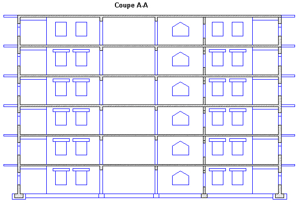

Après l’édition du modèle de la structure, il est possible de générer une coupe verticale du modèle de la structure à l’endroit voulu.
Pour cela, il faut sélectionner l’option :
- Menu : Béton Coffrage > Coupe verticale
- Ruban : ASD - Plans > Créer Dessins > Coupe verticale
- Barre d'outils : Dessins > Coupe verticale
- Ligne de commande : RBCX_DEF_V_SECTION

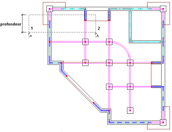

Remarque : Pour définir une profondeur pour chaque segment d'une ligne brisée qui détermine la coupe d'un modèle de structure, modifiez la position de la ligne de profondeur.
La coupe verticale générée est placée dans l’arborescence disponible dans l’onglet Repères dans la boîte de dialogue Gestionnaire d’objets.
