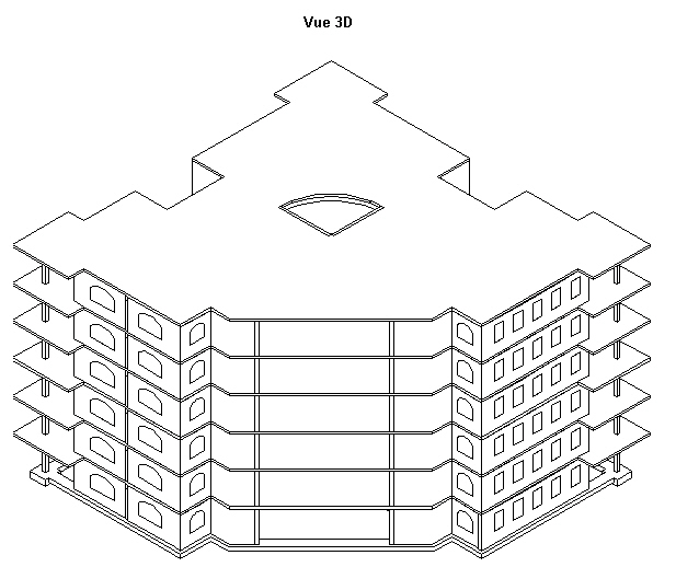

Génération de la vue 3D du bâtiment
Après l’édition du modèle de la structure, il est possible de générer automatiquement une vue 3D du modèle de la structure. Pour cela, il faut sélectionner l’option :
La vue 3D du modèle de structure (générée à partir de la vue de structure actuelle de l'onglet Modèle de la boîte de dialogue Gestionnaire d'objets) s'affiche dans la zone de dessin.
La vue 3D générée est placée dans l’arborescence disponible dans l’onglet Repères du Gestionnaire d’objets.
