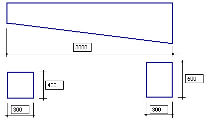

Dans le module Autodesk AutoCAD Structural Detailing - Formwork Drawings, vous pouvez définir et modifier les poutres préfabriquées présentant une section transversale rectangulaire (inertie variable) :
Vous pouvez également définir les positions de la section transversale aux deux extrémités d'une poutre (positionnement au niveau du point final de la poutre de la section transversale définie au point initial de cette poutre) :
Quelques positions caractéristiques des sections à l’origine / l’extrémité de la poutre
La position arbitraire de la section définie par la saisie des valeurs des paramètres A et B.
