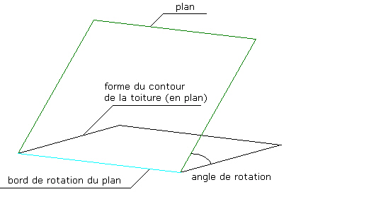

Pour créer un plan oblique de forme et d'inclinaison définies, vous devez convertir une projection sélectionnée du contour de la toiture. Il est défini pour l’étage sélectionné (actif). Vous pouvez définir des toitures successives, sur lesquelles les éléments du toit seront définis.
Pour définir ce type du plan, il faut (cf. la figure ci-dessous) :
Définissez la forme du contour d'un plan oblique :

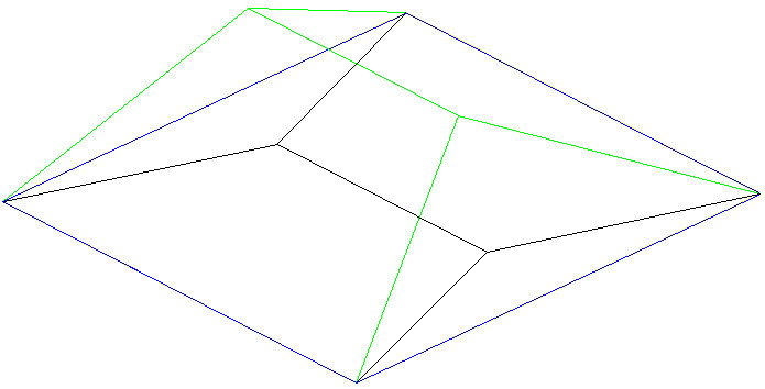

En utilisant un plan oblique de forme et d'inclinaison définies, vous pouvez définir des toitures à plusieurs versants. Chaque versant doit être défini séparément (si le contour est symétrique, on peut définir seulement la moitié du versant).
Remarque : Vous pouvez modifier le contour d'un plan oblique (projection) uniquement sur le plan (en projection 2D). Vous pouvez modifier l'angle de rotation (inclinaison du plan) uniquement dans la vue 3D.
L’exemple d’une toiture à plusieurs versants créée à l’aide de ce type du plan est présenté sur la figure ci-dessous.
