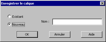

La boîte de dialogue présentée sur la figure ci-dessous sert à enregistrer un calque du modèle de la structure (i.e. un calque du projet architectural de la structure).
Il existe deux méthodes de définition / enregistrement d’un calque :
- Existant - à partir de la liste de calques définis, il faut choisir le calque à ajouter ; NOTE : Le calque doit être ajouté préalablement à l'aide des options d'AutoCAD.
- Nouveau - après la sélection de cette option, il faut entrer le nom du calque, et ensuite déterminer le calque sur le modèle de la structure.
