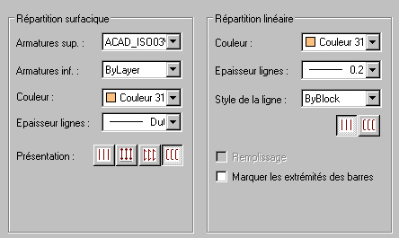

Cette boîte de dialogue contient des options relatives à la présentation des barres d'armature appartenant aux répartitions surfaciques. Accédez à la boîte de dialogue en sélectionnant Barres / Répartitions dans la boîte de dialogue Préférences de l'affaire. Cette boîte de dialogue contient des options supplémentaires, comme illustré ci-dessous.
Les options disponibles dans la zone Répartitions surfaciques concernent les barres appartenant aux répartitions surfaciques.
Dans la zone Répartition surfacique vous pouvez :
Les options disponibles dans la zone Répartition linéaire concernent la répartition des armatures existantes (la forme déjà définie). Il est possible de choisir la couleur avec laquelle les armatures dans la répartition linéaires seront présentées et l’épaisseur et le style des lignes.
Si vous activez l’option Marquer les extrémités des barres, les extrémités des barres dans la répartition linéaire seront marquées conformément au style d’annotation pour les extrémités des barres dans la répartition.
