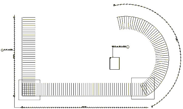

Répartition selon une polyligne
C’est une répartition linéaire suivant une polyligne définie / sélectionnée. Les barres d’armature qui sont présentes dans la répartition, sont perpendiculaires à la ligne de répartition.
Pour chaque segment de la polyligne, une zone de répartition d’armatures est générée. La répartition des armatures suivant la polyligne est annotée au moyen d’une seule ligne d’annotation.
La modification de ce type de répartition d’armatures est effectuée de la même façon que la modification de la répartition par zones.
