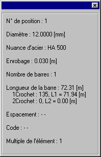

Cette option permet d’afficher les informations de base sur la barre d’armature ou la répartition sélectionnée. L'option est disponible par différents moyens :
Si vous sélectionnez cette option, le pointeur de la souris prend la forme d’une ‘croix’. Quand le curseur se trouve à proximité de la position (barre, répartition de l’armature), le logiciel affiche une petite boîte de dialogue qui présente les informations sur l’armature sélectionnée. Si l'information sur l'armature n'est pas disponible (par exemple le n° de position ou l'espacement), la boîte de dialogue affiche ‘---‘ au lieu de la valeur. L’exemple des informations sur l’armature est présenté sur la figure ci-dessous.
