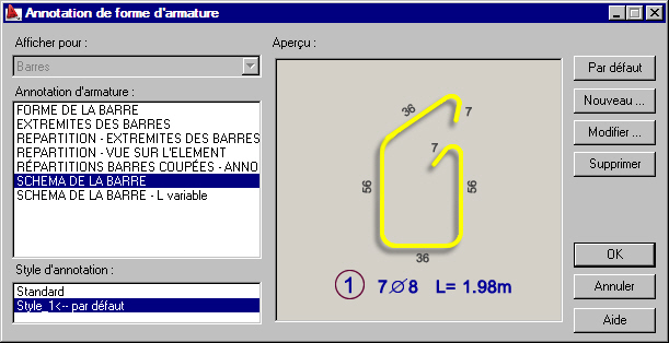

Après la définition des armatures (forme et répartition des barres ou répartition de treillis soudés, etc.), le logiciel active automatiquement l’option qui propose l’affectation de l’annotation pour le type d’armatures défini.
A cet effet, l’option Annotation de forme d’armature est disponible :
- Menu : Béton Armatures > Annotation d'armature > Styles d'annotation d'armatures
- Ruban : ASD - Béton Armatures > Paramètres > Styles d'annotation d'armatures
- Ligne de commande : RBCR_SHAPE_DESCR

Pour définir l'annotation, procédez comme suit :
- Sous Afficher pour, sélectionnez la liste des annotations des barres, des treillis soudés, des profilés ou de tous les éléments à la fois.
- Sous Annotation d'armature, sélectionnez une annotation pour les barres, les treillis soudés ou les profilés.
- Forme de la barre, Extrémités de la barre, Répartition - Extrémités de la barre, Répartition - Vue sur l'élément, Répartitions barres coupées, Schéma de la barre, Schéma de la barre - L variable
- Forme du treillis, Répartition de treillis, Schéma du TS
- Profilé acier, Représentation graphique, Profilé acier - Représentation
- Le champ Style d'annotation contient les styles définis pour l'annotation d'armature sélectionnée.
- Le champ Aperçu présente de façon graphique les paramètres définis pour l’annotation sélectionnée.
La partie droite de la boîte de dialogue (outre les boutons standard OK, Annuler et Aide) comprend les boutons suivants :
- Par défaut : un clic sur ce bouton permet de définir le style sélectionné comme style par défaut (standard) de l'annotation d'armature
- Nouveau : ouvre la boîte de dialogue Annotation d'armature, dans laquelle vous pouvez définir un nouveau style d'annotation des armatures
- Modifier : ouvre la boîte de dialogue Annotation d'armature, dans laquelle vous pouvez modifier le type d'annotation sélectionné
- Supprimer - supprime le style d’annotation sélectionné de la liste des styles disponibles dans le champ Style d’annotation.
