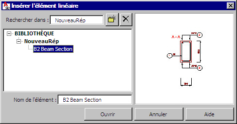

Pour insérer l’élément linéaire sur le dessin, il faut :
- sélectionner l'option Insérer l'élément linéaire ou cliquer sur l'icône
- dans la boîte de dialogue Insérer l'élément linéaire, sélectionner l'élément linéaire défini au préalable (il s'agit de l'indiqu'arborescence disponible dans la partie gauche de la boîte de dialogue) : voir la figure ci-dessous :
- cliquer sur le bouton Ouvrir ; le logiciel affiche la boîte de dialogue Paramètres de l'élément linéaire, dans laquelle vous pouvez définir les paramètres suivants :
- longueur de l'élément linéaire, par exemple 3 000 mm
- espacement des éléments sur la longueur, par exemple 250 mm
- cliquer sur le bouton Insérer dans la boîte de dialogue Paramètres de l'élément linéaire, puis indiquer sa position à l'écran
L’exemple d’un élément linéaire est présenté sur la figure ci-dessous.
