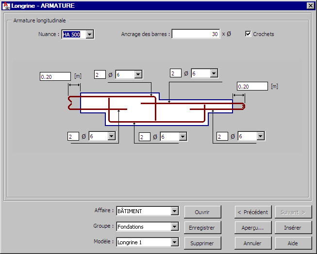

Longrine - armature longitudinale
Une fois que vous avez défini les cotes de l'armature de la longrine, cliquez sur Suivant. Le logiciel affiche la boîte de dialogue ci-dessous.
Remarque : Le contenu de la boîte de dialogue dépend du type de longrine sélectionné dans la boîte de dialogue Longrine - Géométrie.
Les paramètres suivants sont disponibles :

La liste Modèle contient les modèles (schémas) des longrines et de leurs armatures définis par l’utilisateur. Après la définition de la géométrie et des armatures de la longrine, vous pouvez enregistrer les paramètres en spécifiant un nom dans le champ Modèle et en cliquant sur le bouton Enregistrer (Remarque : un modèle est enregistré dans le groupe et l'affaire sélectionnés). Dans le futur, quand vous commencez à définir des armatures et vous sélectionnez le nom du modèle enregistré (dans une affaire et un groupe sélectionnés), les paramètres dans la boîte dialogue sont identiques à ceux définis dans le modèle.
Un clic sur le bouton Ouvrir ouvre le modèle enregistré dans un groupe et dans une affaire sélectionnés. Pour supprimer un modèle sélectionné affecté à une affaire et à un groupe sélectionnés, cliquez sur Supprimer.
Les modèles enregistrés dans les macro-commandes pour les coffrages des éléments BA sont disponibles dans les macro-commandes pour les armatures correspondantes. Après le chargement d'un tel modèle, l'onglet Géométrie affiche les paramètres de la géométrie de l'élément de la structure enregistrés dans le modèle.
Dans la partie inférieure de la boîte de dialogue, les boutons suivants sont aussi disponibles :
