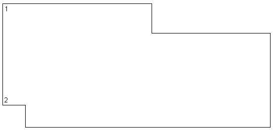

  6. Dans la ligne de commande, sélectionnezla commande 2Points et indiquer graphiquement le premier et le deuxième point, comme cela est montré sur la figure ci-dessus.
  7. Appuyez sur la touche Entrée. Le logiciel affiche la boîte de dialogue Définition et répartition d’armature.

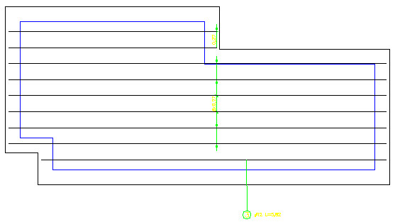

  8. Sur l’onglet Répartition d’armature, modifiez le nombre de barres dans le champ Nombre n (les autres valeurs sont calculées automatiquement).
  9. Cliquez sur OK. Le logiciel affiche la boîte de dialogue Annotation d’armature.
  10. Cliquez sur le bouton OK dans la boîte de dialogue Annotation d’armature (les valeurs par défaut sont prises).
  11. Secteur par secteur, définissez les annotations de répartition ; l’armature générée est présentée sur la figure ci-dessous.
