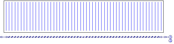

La répartition simultanée de plusieurs barres n’est possible que pour la répartition linéaire.
Deux barres réparties en même temps sont présentées par une seule ligne dont la longueur est égale à la hauteur du cadre plus grand.
Les paramètres de la répartition donnés par l’utilisateur sont définis de la même façon que pour une barre simple. Au cas où les barres réparties ont un diamètre ou une nuance d’acier différents, les champs de sélection ne sont pas remplis.
L’annotation de plusieurs barres simultanément est identique à la répartition d’une seule barre. Si les barres réparties sont différents, l’annotation de la répartition contiendra tous les numéros des barres (le nombre d’annotations sera égale au nombre des barres réparties).
