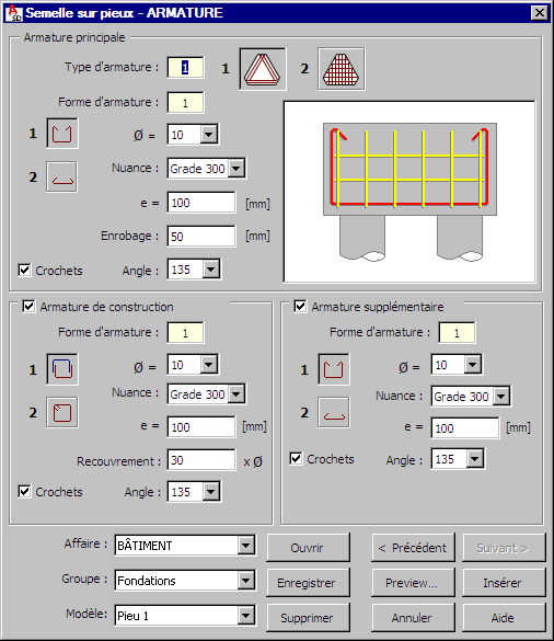

Une fois que vous avez défini les cotes de la semelle sur pieux, cliquez sur Suivant. Le logiciel affiche la boîte de dialogue ci-dessous.
La partie supérieure de la boîte de dialogue regroupe les paramètres des armatures principales de la semelle sur pieu. Quatre types (formes) d’armatures principales sont disponibles :
Pour les armatures principales, il faut définir les paramètres suivants :
Pour le deuxième type d'armature, il faut définir en plus la longueur du recouvrement d'armature, et pour le dernier type, il faut définir le nombre de barres.
La longueur du recouvrement peut être donnée de deux manières :
La partie centrale de la boîte de dialogue regroupe les paramètres des armatures de construction de la semelle sur pieu (les options sont disponibles pour le pieu pour la semelle sur pieux pour deux pieux et après la sélection du quatrième type d’armature). Trois types (formes) d’armatures de construction sont disponibles :
Pour les armatures de construction, il faut déterminer les paramètres suivants :
Pour le premier type d’armature, il faut en plus définir la longueur du recouvrement des barres. La longueur du recouvrement peut être donnée de deux manières :
La partie inférieure de la boîte de dialogue contient les paramètres des armatures transversales de la semelle sur pieu. Deux types (formes) d’armatures transversales sont disponibles :
Pour les armatures transversales, il faut déterminer les paramètres suivants :

Pour les armatures principales, deux types (formes) des armatures sont disponibles :
La partie inférieure de la boîte de dialogue regroupe les paramètres de l'armature de construction d'une semelle sur pieux. Les armatures de construction sont générées si l'option Armature de construction est sélectionnée (le symbole
s'affiche). Si l’option Armatures de construction est désactivée, les options dans cette zone sont inaccessibles, et les armatures de construction ne seront pas générées dans la semelle sur pieux.
Deux types (formes) des armatures de construction sont disponibles :
Pour les armatures de construction, il faut définir les paramètres suivants :
Pour le premier type d’armatures, il faut de plus entrer la longueur du recouvrement des armatures. La longueur du recouvrement des armatures peut être donnée de deux manières :
La partie inférieure droite de la boîte de dialogue regroupe les paramètres des armatures supplémentaires de la semelle sur pieux. Les options disponibles dans cette partie de la boîte de dialogue ne sont disponibles que pour les armatures circulaires (après un clic sur
pour trois pieux ou sur
pour quatre pieux).
Des armatures supplémentaires sont générées si l'option Armatures supplémentaires est sélectionnée (le symbole
s'affiche). Si l’option Armatures supplémentaires est désactivée, les options dans cette zone sont inaccessibles, et les armatures de construction ne seront pas générées dans la semelle sur pieux.
Deux types (formes) des armatures supplémentaires sont disponibles :
Pour ce type d’armatures, vous pouvez définir les paramètres suivants :
