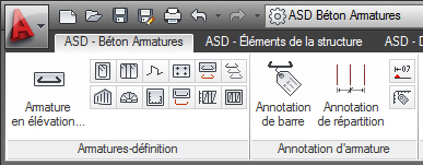

Le ruban (Ribbon) est un élément de l’interface utilisateur qui remplace le menu classique et les barres d’outils, permettant la gestion facile et l’adaptation de l’espace de travail.
Le ruban est composé de plusieurs panneaux, regroupés sur les onglets suivant les problèmes/sujets. Les panneaux du ruban comprennent plusieurs commandes qui jusqu’alors étaient disponibles dans les barres d’outils et les boîtes de dialogue ; ce sont, entre autres : les icônes, les listes déroulantes, les glissières, les champs de texte et d’autres éléments caractéristiques pour un onglet donné. Grâce au ruban, il n’est plus nécessaire d’afficher plusieurs barres d’outils ce qui permet à l’application d’afficher moins de fonctions et laisse plus d’espace pour la zone de travail ; de plus, ce mode peut être activé ou désactivé à tout moment.
