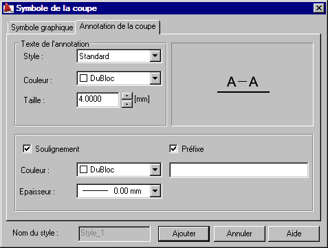

La sélection de l'onglet Annotation de la coupe dans la boîte de dialogue Symbole de la coupe provoque l'affichage de la boîte de dialogue suivante :
Les options disponibles dans la zone Texte de l’annotation concerne l’annotation de la section d’un élément BA. Les paramètres suivants peuvent être définis : style de police, couleur et taille. Au-dessous, deux options sont disponibles :
L’exemple de la désignation d’un nom de la coupe est présenté sur la figure ci-dessous.
