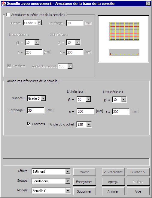

Une fois que vous avez défini les cotes de l'armature de la semelle avec encuvement, cliquez sur Suivant. Le logiciel affiche la boîte de dialogue ci-dessous.
La partie supérieure de la boîte de dialogue regroupe les paramètres des armatures supérieures de la semelle ; ces armatures seront générées seulement si l’option Armatures supérieures de la semelle est cochée. Pour les armatures supérieures, il faut définir les paramètres suivants :
- nuance d’acier
- enrobage
- diamètre et espacement des barres pour le lit supérieur et inférieur (voir la figure ci-dessous)
- angle du crochet, si l'option Crochets est activée. Les angles de relevage de crochet suivants sont disponibles : 90, 135 et 180. Si l'option est désactivée, les crochets ne sont pas générés.
La partie centrale de la boîte de dialogue regroupe les paramètres des armatures inférieures de la semelle. Pour les armatures inférieures, il faut définir les paramètres suivants :
- nuance d’acier
- enrobage
