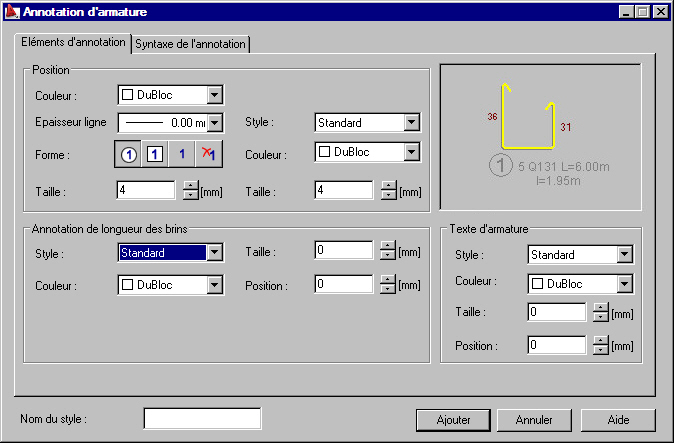

Dans l'onglet Composants de l'annotation de la boîte de dialogue Annotation d'armature (schéma du treillis soudé), vous pouvez définir différents paramètres d'annotation, notamment les couleurs, l'épaisseur de ligne, la taille de police et la forme de la pastille.
Les options disponibles dans la zone Position concernent la pastille et le numéro dans la pastille (voir la figure ci-dessous).
Sous Position, spécifiez les paramètres de la pastille :
Spécifiez les paramètres de numéro de position :
Définissez les paramètres d'annotation de la longueur des brins :
style, couleur et taille de la police de caractère.
