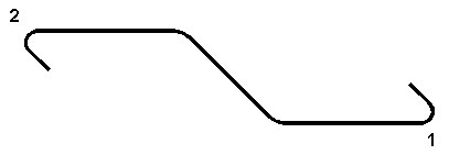

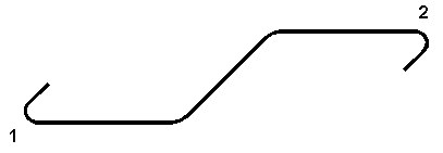

L'orientation de la barre (les numéros présentés sur le dessin sont les points définissant la barre : 1 - origine de la barre, 2 - extrémité de la barre) :
1. origine de la barre à droite |
2. origine de la barre à gauche |
