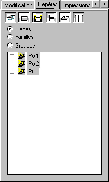

Cet onglet présente la liste des vues définies qui contient le nom, l’échelle et le nom de la présentation comprenant la vue donnée.
L’icône du document disponible dans la liste peut être affichée :
vue active
vue inactive
Si l’icône de la vue disponible dans la liste est affichée en gras, cela signifie que cette vue est une vue active.
Le menu contextuel, disponible par un clic du bouton droit de la souris quand le pointeur se trouve dans l’onglet Repères, contient des options permettant d’effectuer les opérations sur les repères sélectionnés :
L'organisation des impressions à l'aide des blocs permet de créer les présentations contenant un grand nombre d'éléments. La modification des éléments présentés dans un bloc se fait uniquement dans le modèle et est mise à jour après le passage à l'espace dessin. Il est impossible de modifier les éléments par l'édition d'un bloc.
