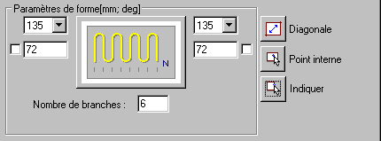

La sélection de l'armature en forme de crête provoque l'affichage de la boîte de dialogue Armature spéciale :
Afin de définir la barre, dans la boîte de dialogue ci-dessus, vous devez définir :
s'affiche) : le champ d’édition de définition de la longueur du crochet devient inaccessible ; si l’option est cochée, pendant la modification des paramètres de la barre (longueur de la barre, diamètre de la barre), la longueur du crochet ne change pas. Lors de la définition de l’armature, la partie droite de la boîte de dialogue contient les icônes suivantes :
