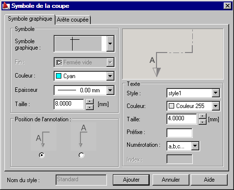

La sélection de l'onglet Symbole graphique dans la boîte de dialogue Symbole de la coupe provoque l'affichage de la boîte de dialogue suivante :
Le champ Position contient les paramètres d'un symbole représentant la coupe d'un élément de structure BA dans un dessin : type de symbole graphique, pointe de flèche du symbole de coupe, couleur du symbole, taille et épaisseur des lignes dans le symbole. En outre, vous pouvez sélectionner la numérotation du symbole de coupe : lettres (A, B, C), chiffres de type 1, 2, 3, chiffres de type I, II, III ou toute autre désignation (après sélection de l'option Définir). L’exemple de la désignation d’un symbole de la coupe est présenté sur la figure ci-dessous.
Les options disponibles dans la zone Numéro concerne l’annotation de la coupe. Les paramètres suivants peuvent être définis : style de police, couleur et taille.
