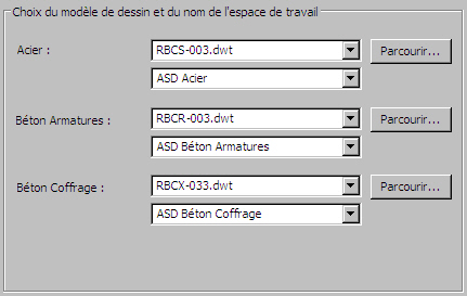

Dans l'onglet Structural Detailing / Paramètres généraux de la boîte de dialogue Options d'AutoCAD®, vous pouvez sélectionner un modèle de dessin pour les modules et les noms des espaces de travail d'Autodesk AutoCAD Structural Detailing (par exemple ASD ou ASD standard).
Les modèles affectés à chaque pays sont répertoriés dans le tableau ci-dessous :

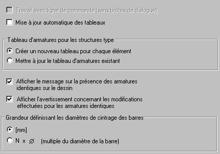

L'onglet Structural Detailing de la boîte de dialogue Options se compose de deux parties :
- la partie gauche de la boîte de dialogue contient l’arborescence dans laquelle, à l’aide de la souris, vous pouvez sélectionner une des options de préférences du programme
- la partie droite de la boîte de dialogue contient les paramètres de l’option sélectionnée dans l’arborescence ; la boîte de dialogue est mise à jour après chaque sélection de l’option par l’utilisateur.
Après la sélection de l’option Béton Armatures disponible dans l’arborescence de la boîte de dialogue contient les options suivantes :
- Mise à jour automatique des tableaux : si cette option est activée, lors du travail avec le logiciel, les tableaux des armatures seront mis à jour après chaque modification effectuée sur le dessin
- Tableau des armatures pour les structures types : permet de sélectionner la façon de créer le tableau pour les structures types (poteau, poutre, semelle isolée, semelle sur pieux, pieux, etc.) ; le tableau peut être généré séparément pour chaque élément de la structure BA (séparément pour la poutre, poteau, etc. ) ou le tableau existant peut être mis à jour après l'ajout d'un nouvel élément de la structure BA
- Afficher le message sur les armatures identiques sur le dessin : si cette option est activée, lors du travail dans le programme, l'utilisateur est informé de la présence d'armatures identiques.
- Afficher l'avertissement concernant les modifications effectuées pour les armatures identiques : si cette option est sélectionnée, vous êtes informé de la possibilité de transférer toutes les modifications apportées aux éléments d'armature identiques, sans modifier leurs numéros de position.
- Grandeur définissant les diamètres de cintrage des barres : permet de choisir le mode de présentation du diamètre des barres, soit en unités sélectionnées (par exemple en mm), soit en tant que multiple du diamètre de la barre.
