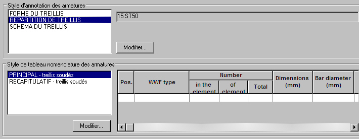

Cette boîte de dialogue contient les informations de base concernant les styles définis et leur appartenance aux armatures par treillis appropriées ou au tableau. Pour accéder à la boîte de dialogue, sélectionnez Treillis soudés > Styles dans la boîte de dialogue Préférences de l'affaire. Cette boîte de dialogue contient des options supplémentaires, comme illustré ci-dessous.
La partie supérieure de la boîte de dialogue contient les styles d’armatures définis avec la prise en compte de la division des armatures en catégories. La partie supérieure de la boîte de dialogue contient les styles d’armatures définis avec la prise en compte de la division des armatures en catégories.
Après la sélection de la catégorie de la liste (la catégorie est mise en surbrillance), le logiciel affiche l’exemple de l’annotation pris à partir des paramètres du style d’armatures.
Cliquez sur Modifier. La boîte de dialogue qui sert à définir les styles de l’annotation des armatures s’ouvre ; cela permet de modifier directement le type d’armature sélectionné.
La partie inférieure de la boîte de dialogue présente les styles de tableaux de nomenclature des armatures. Après la sélection du style approprié, le logiciel affiche l’exemple du tableau affecté à l’élément sélectionné dans la liste. Un clic sur le bouton Modifier ouvre la boîte de dialogue qui sert à définir les styles du tableau.
