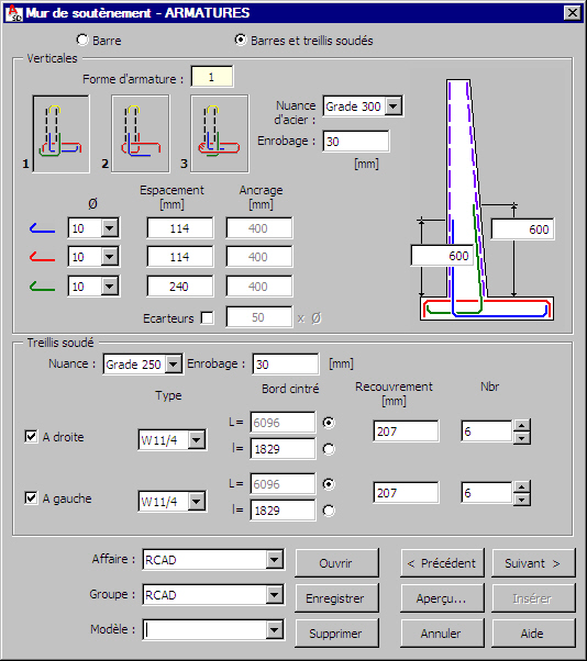

Après la fin de la définition des dimensions du mur de soutènement et un clic sur le bouton Suivant >, le logiciel affiche la boîte de dialogue ci-dessous.
Les options permettant de définir les armatures du mur de soutènement se trouvent sur deux onglets de la boîte de dialogue.
Le premier onglet est présenté sur la capture d’écran ci-dessus. Les armatures principales du mur de soutènement peuvent être générées au moyen de :
Dans la partie supérieure de la boîte de dialogue, vous pouvez définir les paramètres suivants des armatures verticales :
l’option Barres est sélectionnée :
1 -
2 -
3 -
l'option Barres et treillis soudés est sélectionnée :
1 -
2 -
3 -
- nuance d’acier
- enrobage
- diamètre des armatures
- espacement des barres
- ancrage des barres
Pour le premier type, l’option Ecarteurs est disponible ; si vous activez cette option, le logiciel génère les barres additionnelles dans la partie supérieure du mur de soutènement (cf. la figure ci-dessous) dont la longueur est donnée dans le champ d’édition.
pour chaque type (forme) d’armatures, il faut définir les paramètres suivants :
- nuance d’acier
- enrobage
- type de TS (à gauche / à droite du mur de soutènement)
- bord du TS à cintrer (à gauche / à droite du mur de soutènement)
- recouvrement des armatures (concerne les TS sur la longueur du mur de soutènement)
- nombre de TS sur la longueur du mur de soutènement.

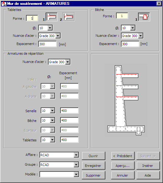

Après la fin de la définition des dimensions des armatures principales du mur de soutènement et un clic sur le bouton Suivant >, le logiciel affiche la boîte de dialogue ci-dessous. Il s'agit du deuxième onglet permettant de définir l'armature du mur de soutènement.
Dans la partie inférieure de la boîte de dialogue, spécifiez les paramètres suivants :
forme d'armature :
ou
paramètres des armatures : diamètre, nuance d'acier et espacement des barres
nuance d’acier
diamètre et espacement des barres pour :
- le mur (à gauche et à droite)
- la semelle
- la bêche
- les tablettes.
forme des armatures :
