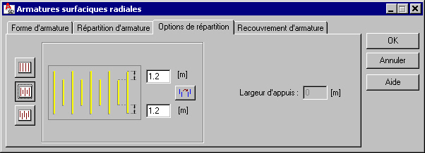

Utilisez cette option pour définir de façon plus précise la méthode de répartition des armatures. Après la sélection de l'onglet Options de répartition, la boîte de dialogue Définition et répartition d'armatures - Armature radiale s'affiche :
Dans la partie gauche de la boîte de dialogue, trois icônes sont disponibles :
 : pour ce type, aucun paramètre n'est défini et la zone de répartition est intégralement couverte de barres espacées de façon régulière
 : définit une répartition alternée, dans laquelle une barre sur deux est tirée d'un bord à l'autre ; en revanche, les extrémités des autres barres se trouvent à une certaine distance du bord ; les barres centrales sont toujours droites ; deux champs d'édition permettent de définir la longueur des barres centrales et l'icône supplémentaire disponible entre les champs d'édition sert à changer l'ordre
 : définit une répartition alternée, dans laquelle les barres ont la même forme, mais sont décalées les unes par rapport aux autres ; dans le cas où la zone contient une ouverture, l'utilisation de ce type de répartition n'est pas utile : dans ce cas, la répartition régulière est utilisée
La largeur de l’appui n’est pas disponible ; elle est utilisée dans la répartition au-dessus des appuis.

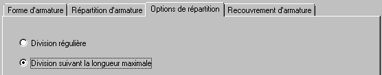

Pour la définition de la répartition polaire (barres circulaires), deux manières de diviser les barres (répartition des recouvrements dans la répartition polaire) sont disponibles :

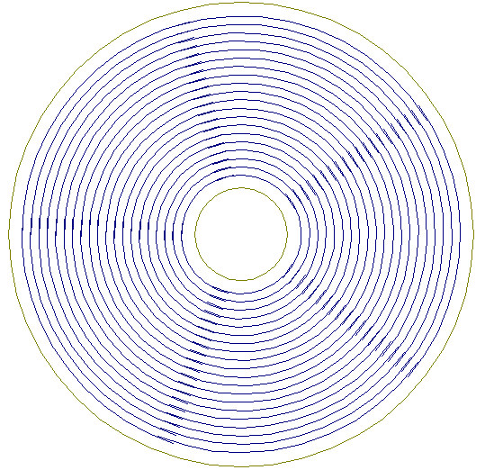

  1. division régulière (cf. la figure ci-dessous)

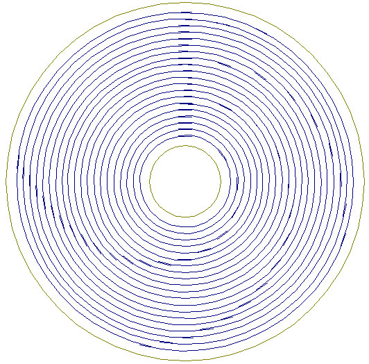

  2. division suivant la longueur maximale de la barre (cf. la figure ci-dessous).
Chaque barre dans la répartition polaire est divisée séparément suivant la règle : la barre de longueur maximale + la barre de longueur maximale + le reste dû à la longueur restante de la barre dans la répartition. La division de chaque barre dans la répartition commence dans le même endroit.
