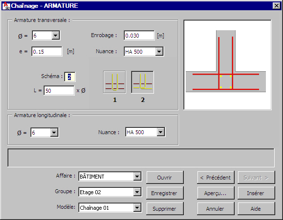

Une fois que vous avez défini les cotes de la géométrie du chaînage, cliquez sur Suivant. Le logiciel affiche la boîte de dialogue ci-dessous.
La partie inférieure de la boîte de dialogue regroupe les paramètres des armatures transversales du chaînage. Pour ce type de chaînage, spécifiez les paramètres suivants :
Pour chaque type de forme du chaînage, les schémas d’armature appropriés sont disponibles :
La partie inférieure de la boîte de dialogue regroupe les paramètres des armatures longitudinales ; pour ce type d’armature, il faut déterminer les paramètres suivants :
Les unités utilisées pour la définition de la géométrie et des armatures du chaînage sont définies dans la boîte de dialogue Préférences de l'affaire.
La boîte de dialogue inclut des listes de sélection permettant la définition de la hiérarchie des affaires et des modèles. Lors de la création de la hiérarchie, les principes suivants ont été adoptés :
Cette hiérarchie facilite la gestion des éléments de la structure définis dans l’affaire. La copie du projet entre deux utilisateurs (les ordinateurs employés par les utilisateurs) est aussi plus simple - il suffit de copier tout le répertoire portant le nom de l’affaire pour que toute la hiérarchie avec les groupes et les modèles soit copiée.
La hiérarchie définie par l’utilisateur est tout à fait arbitraire ; voici un exemple d’une hiérarchie :
La liste Modèle contient les modèles (schémas) des chaînages et de leurs armatures définis par l’utilisateur. Après la définition de la géométrie et des armatures du chaînage, vous pouvez enregistrer les paramètres en spécifiant un nom dans le champ Modèle et en cliquant sur le bouton Enregistrer (Remarque : un modèle est enregistré dans le groupe et l'affaire sélectionnés). Dans le futur, quand vous commencez à définir des armatures et vous sélectionnez le nom du modèle enregistré (dans une affaire et un groupe sélectionnés), les paramètres dans la boîte dialogue sont identiques à ceux définis dans le modèle.
Un clic sur le bouton Ouvrir ouvre le modèle enregistré dans un groupe et dans une affaire sélectionnés. Pour supprimer un modèle sélectionné affecté à une affaire et à un groupe sélectionnés, cliquez sur Supprimer.
Les modèles enregistrés dans les macro-commandes pour les coffrages des éléments BA sont disponibles dans les macro-commandes pour les armatures correspondantes. Après le chargement d'un tel modèle, l'onglet Géométrie affiche les paramètres de la géométrie de l'élément de la structure enregistrés dans le modèle.
Dans la partie inférieure de la boîte de dialogue, les boutons suivants sont aussi disponibles :
