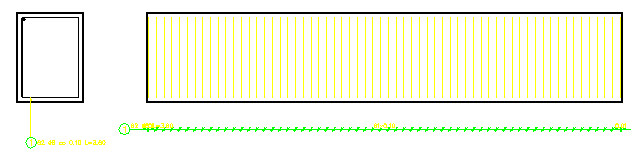

Vous voulez préparer les dessins pour le document présenté sur la figure ci-dessous (section de la poutre BA avec cadre et section longitudinale de la poutre dans laquelle les cadres sont répartis sur la longueur de la poutre).
