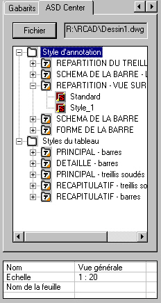

Cet onglet permet de copier les paramètres (styles) entre les projets de l’utilisateur.
Après un clic sur le bouton Fichier et la sélection d’un fichier contenant un projet enregistré préalablement, la boîte de dialogue Gestionnaire d’objets affiche tous les styles définis dans le projet sélectionné.
Après la mise en surbrillance du style sélectionné, un clic sur le bouton droit de la souris et la sélection de la commande Copier, le style sélectionné est disponible dans le projet actuel.
