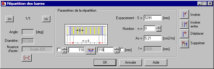

Après la définition des paramètres de base de la répartition des armatures, la boîte de dialogue ci-dessous s’affiche. L’enrobage est considéré TOUJOURS comme la distance mesurée à partir des armatures et perpendiculaire à la ligne de répartition. La longueur de la zone est TOUJOURS mesurée le long de la ligne de répartition.
L'icône permet de positionner les barres d'armatures dans la section de façon à garder les modes de projection et de création des coupes ; ainsi, il est possible de déterminer de quel côté de la barre (origine ou extrémité) se trouvent les types d'extrémités des barres voulus.
La définition des paramètres de la répartition se fait par :
La modification d’un des paramètres ci-dessus entraîne la mise à jour des valeurs des autres paramètres.
Le dessin dans la boîte de dialogue présente les paramètres ci-dessus. Les options disponibles à côté du dessin permettent de positionner précisément la répartition d’armature dans la zone donnée :
La partie droite de la boîte de dialogue contient les icônes suivantes :
Insérer : permet d'insérer la barre sélectionnée dans l'endroit indiqué
Insérer entre : permet d'insérer une barre entre deux barres indiquées
Déplacer : permet de déplacer la barre, il faut entrer le vecteur du déplacement
Supprimer : permet de supprimer la barre sélectionnée
