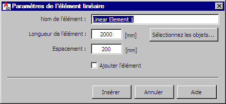

Après la sélection de l’élément linéaire enregistré sur le disque (à l’aide de l’option Créer l’élément linéaire), le bloc d’éléments est placé sur le dessin. Dans la boîte de dialogue ci-dessous, à l’élément linéaire sélectionné, vous pouvez affecter le nom et la longueur.
La longueur de l’élément linéaire peut être affectée de deux manières :
- par la saisie de la valeur de la longueur dans la boîte de dialogue ci-dessus, dans le champ Longueur de l’élément
- par l’indication sur le dessin (après un clic sur le bouton Sélectionnez les objets) des éléments d’une ligne ou polyligne ; les segments / arcs choisis seront additionnés et la valeur de la longueur sera saisie dans le champ d’édition Longueur de l’élément.
