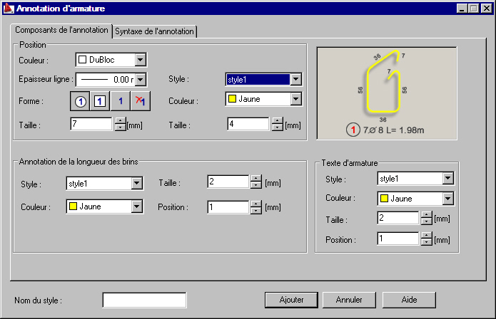

Composants de l’annotation
Dans l'onglet Composants de l'annotation de la boîte de dialogue Annotation d'armature (schéma de la barre - L variable), vous pouvez définir différents paramètres d'annotation, notamment les couleurs, l'épaisseur de ligne, la taille de police et la forme de la pastille.
Les options disponibles dans la zone Position concernent la pastille et le numéro dans la pastille (voir la figure ci-dessous).
Spécifiez les paramètres de la pastille :
Spécifiez les paramètres de numérotation de la pastille :
Les options disponibles dans Annotation de longueur des brins permettent de définir l'annotation de la longueur des brins :
style, couleur et taille de la police de caractère.
