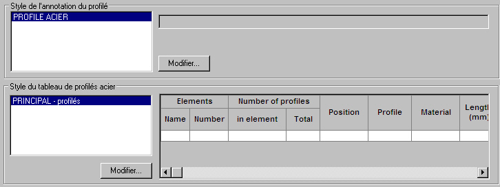

Cette boîte de dialogue contient les informations de base concernant les styles définis et leur appartenance aux armatures appropriées ou au tableau. Pour accéder à la boîte de dialogue, sélectionnez Profilés > Styles dans la boîte de dialogue Préférences de l'affaire. Cette boîte de dialogue contient des options supplémentaires, comme illustré ci-dessous.
La partie supérieure de la boîte de dialogue contient les styles d’annotations des profilés acier. Après la sélection de la catégorie de la liste (la catégorie est mise en surbrillance), le logiciel affiche l’exemple d’une annotation pris à partir des paramètres du style d’annotation d’un profilé acier.
Après la sélection de la catégorie de la liste (la catégorie est mise en surbrillance), le logiciel affiche l’exemple de l’annotation pris à partir des paramètres du style d’armatures.
Cliquez sur Modifier. La boîte de dialogue utilisée pour la définition des styles d'annotation des profilés acier s'ouvre. Elle permet de modifier directement un type de profilé acier sélectionné.
La partie inférieure de la boîte de dialogue présente les styles de tableaux de nomenclature des profilés acier. Après la sélection du style approprié, le logiciel affiche l’exemple du tableau affecté à l’élément sélectionné dans la liste. Un clic sur le bouton Modifier ouvre la boîte de dialogue qui sert à définir les styles du tableau.
