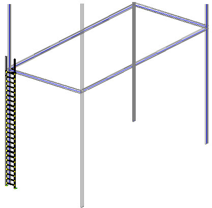

Exemple de la définition d'une échelle
Remarque : Une échelle a été définie dans l'image 3D présentée dans le dessin ci-dessous.

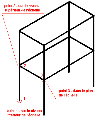

  3. indiquer trois points définissant la position de l’échelle : P1, P2 et P3 – voir la figure ci-dessous

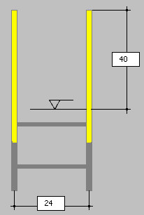

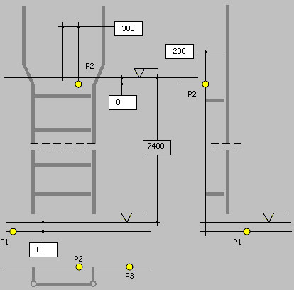

  4. Dans la boîte de dialogue Echelles, onglet Position, définissez les cotes comme sur la figure ci-dessous :

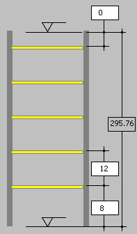

  6. Dans l'onglet Barreaux, spécifiez les paramètres suivants :
    • Pour Assemblages des barreaux, sélectionnez Simples.
    • Pour Profilés, sélectionnez C 3x6.
    • Pour Familles, sélectionnez Profilé.
    • Pour Matériaux, sélectionnez Acier.
    • Entrez les cotes comme indiqué ci-dessous :

  10. cliquer sur le bouton OK ; l’échelle définie sera générée dans le lieu voulu du portique spatial – le fragment du portique est montré sur la figure ci-dessous.
