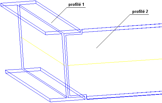

Pour commencer l’ajustement de deux profilés en I présentés sur la figure ci-dessous, il faut :
- Sélectionnez l'option Ajuster à l'objet
- sélectionner le profilé auquel l’on veut ajuster un autre profilé (sur le dessin, c’est le profilé n° 1) et le profilé à ajuster au profilé n° 1 (sur le dessin, c’est le profilé n° 2)
- dans la boîte de dialogue Ajuster à l’objet définir les paramètres suivants :
- Type d’ajustement : Inactif, intérieur
- Type : Type 1
- Désactiver l’option Prendre en compte les arrondies
- Définir les dimensions comme sur la figure-ci dessous
les profilés en I ajustés sont présentés sur la figure ci-dessous.
