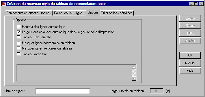

Après la sélection de l’onglet Options, la boîte de dialogue Création/modification du style du tableau nomenclatures acier prend l’aspect présenté sur la figure ci-dessous.
Spécifiez les options suivantes :
- Hauteur des lignes automatique - si cette option est cochée (elle est accompagnée du symbole ), la hauteur des lignes du tableau sera automatiquement ajustée à la taille des textes des informations présentées dans le tableau.
- Tableau sans en-tête - si cette option est cochée, le tableau sera généré sans en-tête.
- Masquer lignes horizontales du tableau - si cette option est cochée, les lignes horizontales ne seront pas affichées dans le tableau.
- Masquer lignes verticales du tableau - si cette option est cochée, les lignes verticales ne seront pas affichées dans le tableau
- Tableau avec titre - si vous sélectionnez cette option, la zone de texte située dans la partie inférieure de la boîte de dialogue devient disponible et vous pouvez saisir le titre du tableau. La police du titre est définie sur l’onglet Police, couleur, ligne.
- Platines d'extrémité - disponible pour le tableau de la nomenclature acier. Si vous sélectionnez cette option, le tableau inclut des boulons, des rondelles et des écrous.
