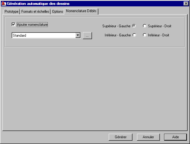

Dans l'onglet Nomenclature de la boîte de dialogue de génération automatique de dessin, vous pouvez spécifier des paramètres pour une table de nomenclature.
Si l’option Ajouter nomenclature est cochée, le logiciel ajoute à l’impression le tableau de nomenclature de l’acier.
Spécifiez l'angle de l'impression où positionner le tableau :
Un clic sur le bouton (…) ouvre la boîte de dialogue supplémentaire dans laquelle vous pouvez sélectionner le gabarit pour la nomenclature (tableau) de l’acier.
