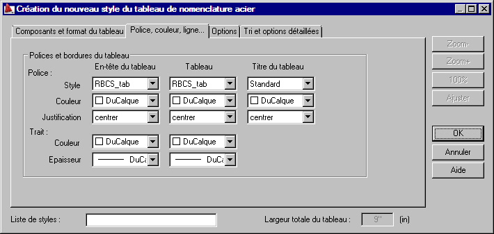

Après la sélection de l’onglet Police, couleur, ligne… dans la boîte de dialogue Définition/modification du style de tableau d'armatures, la boîte de dialogue prend l’aspect présenté sur la figure ci-dessous :
Les options disponibles dans la boîte de dialogue ci-dessus permettent de :
- définir le style de police, la couleur et l'ajustage utilisés dans l'en-tête de la table et dans les cellules d'un tableau
- définir l'épaisseur et la couleur des lignes
- définir la police utilisée pour le titre du tableau (si l’option Tableau avec titre est activée sur l’onglet Options) : style, couleur et ajustage du tableau.
