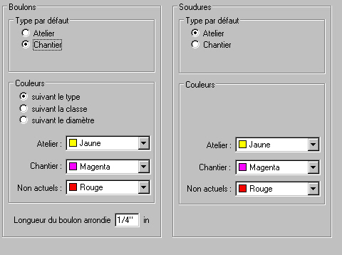

Après la sélection de l'option Connecteur dans le volet gauche de la boîte de dialogue Préférences de l'affaire, les options de paramètres s'affichent comme suit.
Définir les paramètres des boulons et des soudures :
- Pour Type par défaut, sélectionnez un type de soudure/boulon par défaut (atelier ou chantier)
- Sous Boulons, vous pouvez sélectionner une norme (base de données) de boulons utilisée dans le logiciel
- Sous Couleurs, vous pouvez spécifier la couleur de l'un des types suivants d'assemblages affichés dans les dessins : atelier, site ou obsolète (il s'agit des connecteurs qui ne sont plus à jour après les modifications apportées à une structure)
Spécifiez les paramètres de boulon :
- Sélectionnez une méthode d'attribution de couleurs pour les boulons : par type, par classe ou par diamètre.
- Déterminez un arrondi de la longueur des boulons - dans le logiciel, la longueur de boulon est automatiquement calculée pour les assemblages d'éléments. La valeur par défaut pour l'arrondi vers le haut est de 5 mm et vous pouvez la modifier. La valeur de ce paramètre est enregistrée avec l'affaire dans un fichier DWG.
