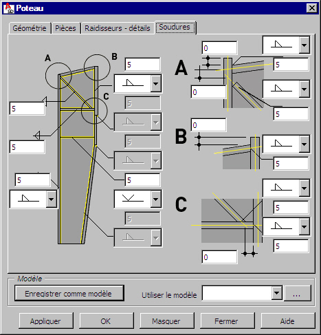

Après la définition des cotes de la poutre à âme pleine, utilisez l'onglet Soudures afin de définir les paramètres et les cotes pour les soudures entre les éléments de poutres à âme pleine (poutre et aile avant, poutre et aile arrière, poutre et tôles/côtes, comme indiqué dans les détails A, B et C).
Dans la partie inférieure de la boîte de dialogue, le champ de sélection Utiliser modèle est disponible. Ce champ contient les modèles (schémas) des poutres à âmes pleines (poteau) définies par l’utilisateur. Après avoir défini la géométrie et les paramètres de la poutre â âme pleine, vous pouvez enregistrer le tout en saisissant le nom dans le champ Utiliser modèle et ensuite, en cliquant sur le bouton Enregistrer. Au moment voulu, quand vous commencez la définition de la poutre à âme pleine (poteau), vous pouvez choisir le nom du modèle enregistré et les paramètres seront configurés de la même façon que dans le modèle enregistré.
