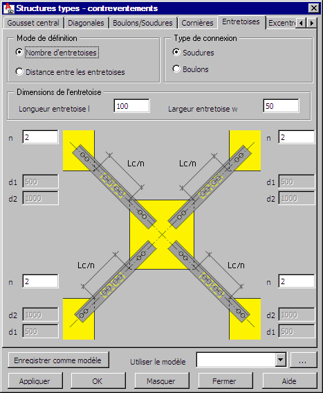

L’onglet Entretoises est accessible dans la boîte de dialogue Contreventements, si sur l’onglet Diagonales l’option Entretoises a été activée. Les options disponibles sur cet onglet permettent de définir les paramètres des entretoises entre les membrures des profilés des diagonales.
Pour Type de connexion, sélectionnez Soudures ou Vis.
Indiquez la méthode de définition d'entretoises :
en définissant le nombre d’entretoises (voir le dessin ci-dessous) ; la distance libre entre les tôles Lc est divisée en n parties égales
en définissant la distance entre les entretoises (voir la figure ci-dessous) ; pour chaque entretoise, deux grandeurs sont définies :
En fonction du type sélectionné, les options appropriées deviennent disponibles.
L’entretoise est faite en plat dont les dimensions (longueur l et largeur w) sont affichées dans la zone Dimensions de l’entretoise.
