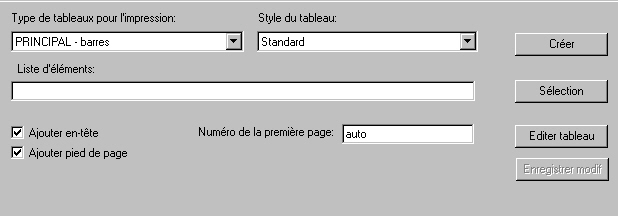

Après la sélection de l’option Composition du tableau dans l’arborescence disponible dans la partie gauche de la boîte de dialogue Gestionnaire d’impression du tableau, la partie droite de la boîte de dialogue prend l’aspect affiché sur la figure ci-dessous.
Pour les éléments de la structure acier, vous pouvez sélectionner un des types de tableaux suivants :
Pour les éléments de la structure BA, vous pouvez sélectionner un de trois types de tableaux :
Pour chaque type de tableau, il est possible de sélectionner le style du tableau précédemment défini pour le type de tableau.
Un clic sur le bouton Créer lance la génération du tableau de type donné à partir de la liste actuelle des éléments (si la liste est vide, tous les éléments sont imprimés) au format du style actif du tableau (voir Styles utilisés dans les tableaux).
Le champ Liste d’éléments affiche les numéros des éléments pris en compte dans le tableau. Un clic sur le bouton Sélection ferme la boîte de dialogue et permet de sélectionner graphiquement les éléments à prendre en compte dans le tableau.
Un clic sur le bouton Editer tableau permet d’indiquer graphiquement le tableau à éditer. L’enregistrement des modifications effectuées dans le tableau se fait après un clic sur le bouton Enregistrer modif.
Dans la partie inférieure de la boîte de dialogue, les options suivantes sont disponibles :
