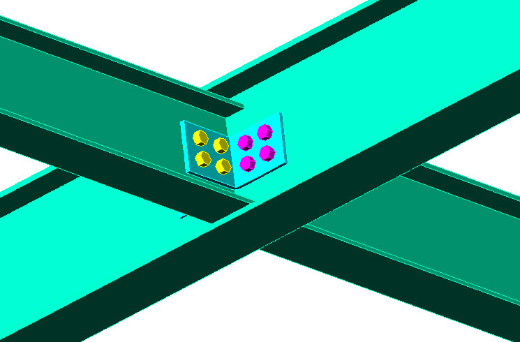

Avec le type d'assemblage acier Par cornières - âme poutre/poutre-bilatéral, vous pouvez assembler des poutres secondaires et l'âme de la poutre principale avec un assemblage vissé ou un assemblage soudé. L'assemblage soudé peut s'effectuer sur la poutre secondaire, la poutre principale, ou les deux.
Eléments autorisés :
Profilés simples - coupes : en I, en U (Types : 10-15 ; 20-25 ; 37 ; 38 ; 42)
Emplacement des éléments :
Un exemple de l'assemblage est illustré ci-dessous.
