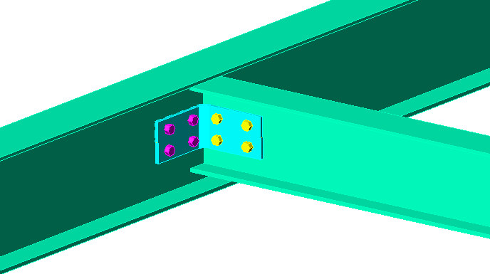

Avec le type d'assemblage acier Par cornières - âme poutre/poutre, vous pouvez assembler une poutre secondaire à l'âme de la poutre principale avec un assemblage vissé ou un assemblage soudé. L'assemblage soudé peut s'effectuer sur la poutre secondaire, la poutre principale, ou les deux.
Eléments autorisés :
Profilés simples ou souples - coupes : en I, en U (Types : 10-15 ; 20-25 ; 37 ; 38 ; 42 ; 46)
Emplacement des éléments :
Un exemple de l'assemblage est illustré ci-dessous.
