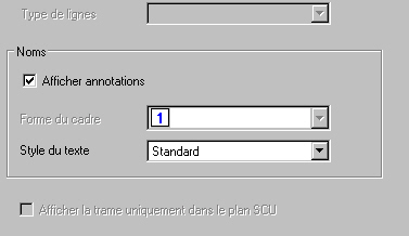

Après la sélection de l'option Trames dans la partie gauche de l'onglet Préférences, les options de paramètres s'affichent comme suit.
Spécifiez les paramètres d'affichage pour les trames définies :
- La liste Type de ligne contient tous les types de lignes disponibles dans le projet AutoCAD ®. A partir de cette liste, vous pouvez sélectionner le type de ligne utilisé pour les trames présentées dans le modèle de structure.
- Sous Annotations :
- Afficher annotations - cette option permet d’activer/désactiver l’annotation des lignes des trames.
- Forme du cadre - cette option permet de sélectionner la forme des annotations des lignes de trames ; trois possibilités : ronde, rectangulaire ou sans cadre.
- Style du texte - continent tous les styles de textes disponibles dans l’affaire AutoCAD ® ; dans cette liste, vous pouvez sélectionner le style du texte utilisé pour l’annotation des lignes de trames dans le modèle de la structure.
- Afficher la trame uniquement dans le plan SCU - si cette option est activée, uniquement les lignes du trame qui se trouvent dans le repère local actif seront présentées dans le modèle.
