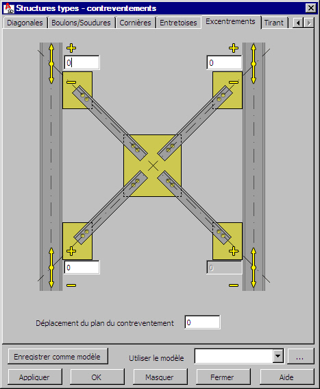

L’onglet Excentrements est disponible dans la boîte de dialogue Contreventements seulement dans le cas où lors de la définition du contreventement, les limitations (supérieures et/ou inférieures) ne seront pas choisies. Les options disponibles sur cet onglet permettent de définir les valeurs des excentrements.
Il est possible de spécifier des valeurs pour le décalage de l'axe du contreventement à chaque point de connexion entre le contreventement et un poteau. Dans le logiciel, un décalage vers le haut est positif et un décalage vers le bas est négatif.
Dans la partie inférieure de la boîte de dialogue vous pouvez saisir la valeur du déplacement du plan du contreventement entier (tous les éléments du contreventement). La convention de signe suivante de ce paramètre a été adoptée :
