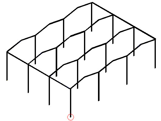

Exemple de la définition d'un portique spatial
Pour définir un portique 3D :
  1. Cliquez sur l'option Portique continu .
  2. Dans la zone de dessin, cliquez pour spécifier le point d'insertion d'un portique 3D (le nœud du bas du poteau de gauche du premier portique - voir le dessin ci-dessous).

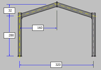

  4. Entrez les cotes comme indiqué.

Le portique est généré.
