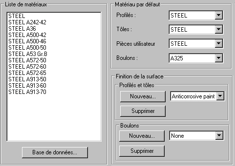

Après la sélection de l'option Matériaux dans le volet gauche de la boîte de dialogue Préférences de l'affaire, les options de paramètres s'affichent comme suit.
Dans la partie supérieure de la boîte de dialogue, vous pouvez sélectionner :
- Sous Liste de matériaux, vous trouverez la liste de matériaux disponibles dans l'affaire courante. Cette liste est également disponible sous Matériaux par défaut (profilés, tôles, pièces utilisateur).
- Cliquez sur Base de données pour ouvrir la boîte de dialogue Catalogue de matériaux dans laquelle vous pouvez sélectionner les matériaux à ajouter à la liste.
- Sous Matériaux par défaut, vous pouvez sélectionner un matériau dans les listes de profilés, de tôles, de pièces utilisateurs et de boulons. Les matériaux sélectionnés s'afficheront par défaut dans les boîtes de dialogue de définition de profilés, de tôles, de pièces utilisateur ou de boulons.
Remarque : Lors de l'insertion automatique de boulons, une classe de boulon par défaut choisie dans la boîte de dialogue mentionnée ci-dessus est prise en compte dans les macros Autodesk AutoCAD Structural Detailing (assemblages, structures types). Si vous insérez des boulons manuellement, la dernière classe de boulon sélectionnée est mémorisée dans la boîte de dialogue.
Sous Finition de surface (pour les profilés et tôles), vous pouvez définir et/ou sélectionner le type de finition des surfaces d'éléments en acier (p.ex. galvanisation). Le type de finition de surface est un attribut supplémentaire des objets de structure, tels que les profilés et tôles.
Sous Finition de surface (pour les boulons), vous pouvez ajouter et supprimer dans les types de finition des surfaces pour les boulons.
Cette section contient les boutons suivants :
- Ajouter nouveau - ouvre la boîte de dialogue Ajouter nouveau pour définir le nom d'un nouveau type de finition de surface
- Supprimer - supprime un type de finition de surface sélectionné dans la liste de sélection
Remarque : Un type de finition de surface est enregistré dans l'affaire courante, dans une liste de types enregistrée dans un fichier DWG.
Remarque : Un groupe de fabrication adopte le même type de finition de surface sélectionné pour la pièce principal de ce groupe.
