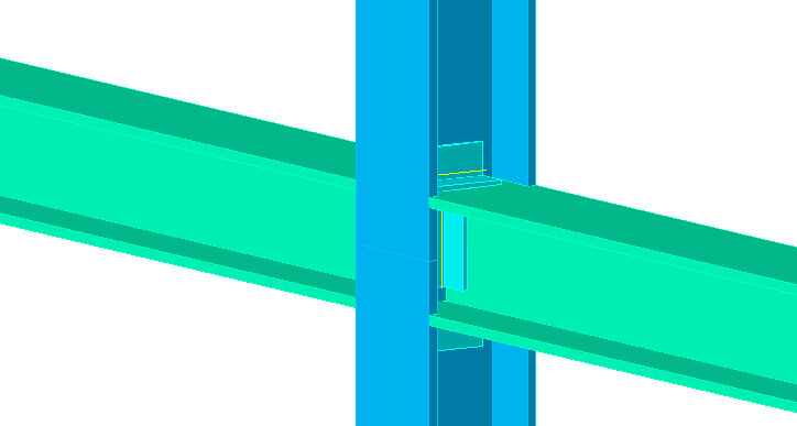

Avec le type d'assemblage acier Par cornières - âme poutre/poteau-bilatéral, vous pouvez assembler des poutres et un poteau avec un assemblage vissé ou soudé. L'assemblage soudé peut s'effectuer sur le poteau, la poutre ou les deux.
Eléments autorisés :
- Poteau
- Profilés simples - coupes : en I, en U (Types : 10-15 ; 20-25 ; 37 ; 38 ; 42)
- Poutre à âme pleine : poutre
- Poutre à âme pleine : poteau
- Poutre 1
- Poutre 2
Emplacement des éléments :
- Angle autorisé dans le plan des ailes des poutres secondaires : (-30°, 30°)
- Angle autorisé dans le plan de l'âme de la poutre secondaire : (-90° ; + 90°)
Un exemple de l'assemblage est illustré ci-dessous.
